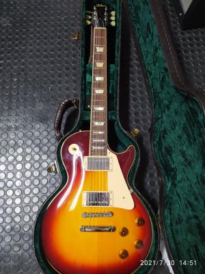

Buenas compañeros! salgo de mi pseudo retiro de postear (que no del compraventa, que de ahí no salgo nunca, posiblemente debería salir más.. :borracho: ) para comentaros que.. me he unido a la comunidad Tokai.
Me he pillado una LS196, el acabado me parece que es Heritage Dark Cherry (porque las iniciales del modelo eran HDC), pero vaya, yo entiendo que este acabado viene a estar a mitad de camino de los que en Gibson llaman Iced Tea, Bourbon Burst y quizá Darkburst, según dónde lo mires.. evidentemente no es el Tobacco. A mi me flipa, de todas formas, es mi color favorito en sunburst para Les Paul, más allá de las Goldtop.
Madre, con lo que he sido yo renegando de Les Poles, haciéndome el guay, y al final me he rendido totalmente al topicazo.. :cabezazos: pero es que los espíritus de Duane Allman y de Mike Bloomfield me hablan en sueños y esto no podía acabar de otra manera..

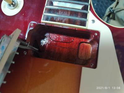

-Tapa de arce de dos piezas, más bien lisita y, por lo que he visto al sacar la pastilla, más bien masiva, ahora hablamos de eso √

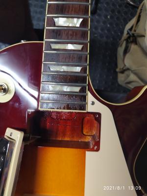

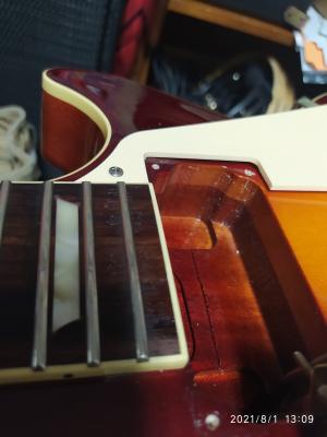

-Long tenon? o Medium? ahora hablaremos de esto √

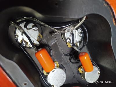

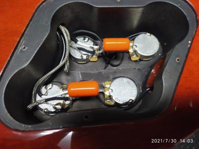

-Condensadores Sprague Orange Drop y potenciómetros CTS de 500K. Efectivamente así es, perfecto aquí √
