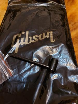

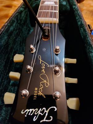

Yo creo que es la misma medida que gibson, el Allen que te viene con gibson fué la que usé para el alma de las dos tokai que he tenido si no recuerdo mal.

#5226 Llave de mi gibson sg acoplada en mi tokai ls japonesa, a la perfección encaja.

#5227 Pues debe de ser entonces una tuerca de 8mm, tienes llave de vaso de 8mm para probar?
Flojo de pantalon
por el 25/07/2021
No la tengo a mano ahora pero creo recordar que sí, alguna vez la he apretado con una de vaso y era el 8.
Flojo de pantalon
por el 25/07/2021
Desde que compré la gibson uso esa llave que es de pared más fina, la del 8 me repelaba la pintura del hueco del alma.
