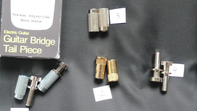

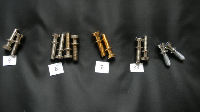

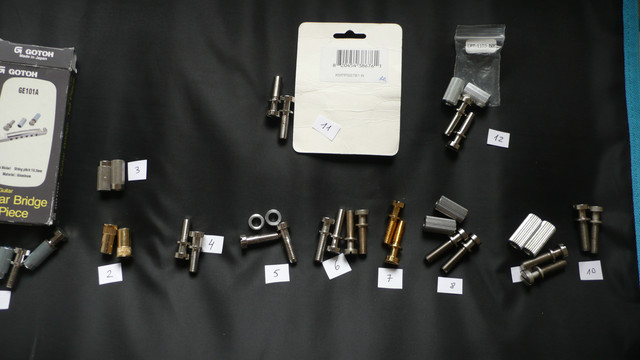

He buscado en el cajón de los repuestos lo que tengo guardado de "ferretería" guitarril y me he puesto a sacar fotos para enseñároslas.
Antes de nada como bien sabéis la tornillería que usa Toka es en medida métrica y ,por lo tanto, salvo modificación posterior, eso es lo que tenéis que pedir cuando compréis repuestos. Algunos potes CTS también, al menos los de mi LS150, ahí descubrí que existían y que Tokai los encargaba pero no se podían conseguir hasta hace un par de años. Creo firmemente que Tokai usa AllParts para sus guitarras y AllParts comercializa (que no fabrica) material de Gotoh y de Hosco en métrico de ahí que la primera opción y bastante asequible sea la de comprar respuestos Gotoh., es la que más se ve en foros e internet.
A continuación paso a enseñaros las piezas que tengo y las diferencias que hay entre ellas. El tamaño importa por varios motivos, el principal es no hacer "obras" en la guitarra. Han comentado acertadamente en este hilo o en el otro que hay abierto que cuanto más llegue el tornillo adentro de la guitarra mejor (con un límite), eso nos va a proporcionar más sustain y riqueza tímbrica. Pues bien, para eso necesitaremos tornillos de cordal (y de puente) más largos y, desgraciadamente no los hay en medida métrica, lo más largo que he encontrado es 0,75" (que es el largo de las 1956) comercializado por Kluson.
manuelr
por el 15/08/2020

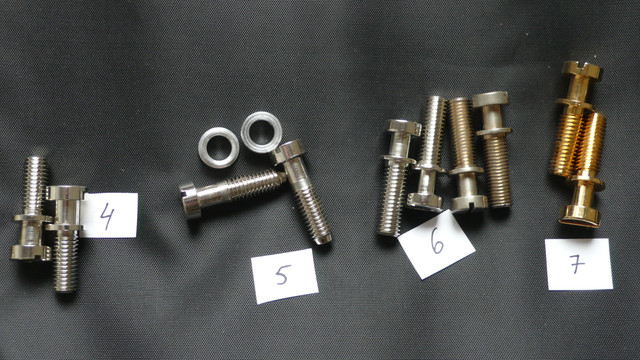

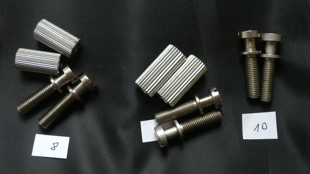

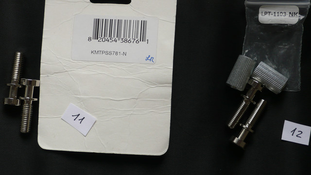

Me han quedado fuera de la foto el conjunto de Pigtail que es el que suelo poner en mis Tokai que mide .875" de largo y que me da excelentes resultados. Igualmente me faltan los tornillos originales de Tokai del período 79-81 que están puestos en sus correspondientes guitarras y que no he cambiado porque funcionan muy bien.
Las piezas en fotos más detalladas....
NOTA: De nuevo me ha quedado cortado mi intervención al editar, esto es un coñazo y me quitan las ganas de escribir leñer!!!
A ver si alguien se entera que para hacer algo con CALIDAD se necesita tiempo, cuánto daño han hecho los youtuberrr, consumo rápido y tira millas, no es mi estilo!!!!!
manuelr
por el 15/08/2020

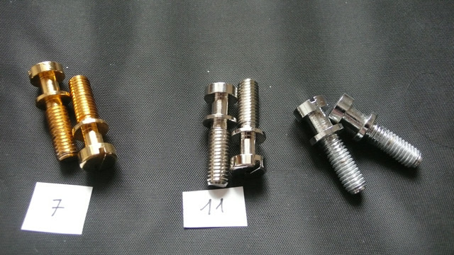

Vuelvo a poner la foto de conjunto con lo que es cada pieza que se ha quedado sin subir al editar
1- Gotoh GE-101 conjunto de encastres y tornillos 2-Encastres originales Tokai 1979 3-Encastres originales Gibson LP Standard 90s 4-Tokai LS320 tornillos cordal originales 5-Faber Tone Lock 6-Faber tornillos acero métricos 7-Tornillos métricos acero PLTS 8- Tornillos+encastres RetroSpec (2012) acero 1" vintage correct (SA) 9- Tornillos+ encastres 1'125" PLTS (USA) 10- Vintagehaven 1" tornillos acero (USA) 11-Tornillos acero métricos Kluson 0'75" 12- Conjunto tornillos+encastres repuesto LP Standard USA PLTS

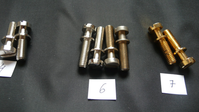

por el 16/08/2020
A continuación voy a poner los postes métricos que nos valen para nuestras Tokais.He añadido a la derecha de todo de la foto unos procedentes de una ESP Grassroots corena de 2007 que son cromados y más gruesos.
