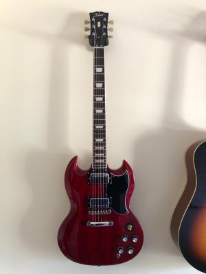

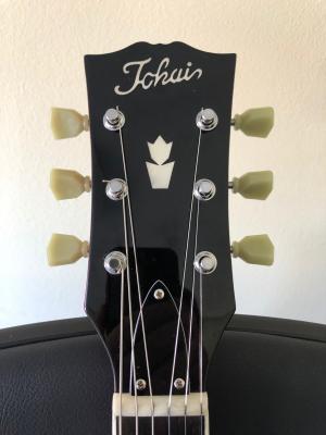

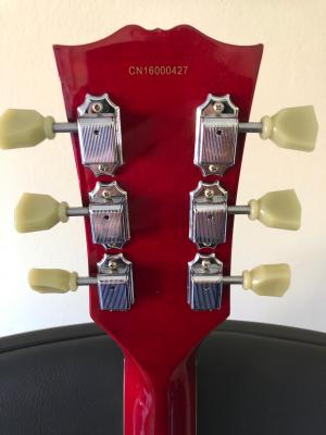

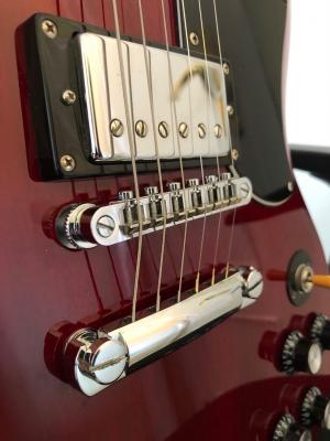

Como os había comentado, he comprado una SG58 de segunda mano. Os mando unas fotos para que la veáis.
Las primeras sensaciones son muy buenas. Me gusta mucho su sonido. Se me hace larguísimo el mástil (comparado con el de la Les Paul).
Infinitamente mejor el peso. Es una pluma.
Viene con una cejuela de hueso. Bien
Es cierto que cabecea, pero con una correa ancha de cuero que tengo, me haré con ella. El anterior dueño le ha debido hacer un agujero en el cuerno derecho para colgarla pero se debió arrepentir pues lo tapó con masilla.

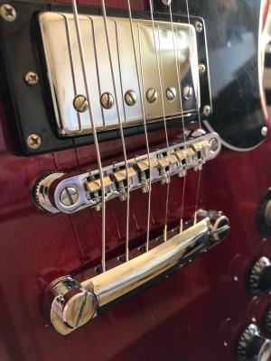

Una pregunta os quiero hacer. Tenía en casa unas Ernie Ball 9-42 y se las he puesto. Las que traía estaban echas polvo. Me pasa algo curioso que lo veis en una de las fotos. La he puesto a quintar y para que estén más o menos todas quintadas (las he dejado al 95% pero no llego en el traste 12 a dejarlas fetén), tengo que llevar las selletas del Tune o matic hasta el fondo. ¿Os pasa a vosotros lo mismo? ¿qué hay que hacer para poder cambiar esto? El alma está bien, la cejuela también, el cordal pegadito al cuerpo y la altura del puente ajustado para que no me trastee ninguna cuerda. No encuentro explicación. Si a alguno también os pasa decidme o si sabéis como solucionarlo.
Gracias
jabv123
por el 26/04/2019
Me autocontesto. Le he dado la vuelta al puente y ahora están al 100% quintadas todas.

Eso ya tiene mejor pinta, me alegro que lo hayas solucionado.

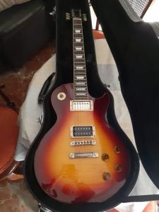

Hola compañeros!!

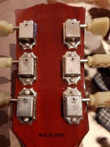

Me cambian una tokai que me dicen que es japonesa y que el modelo es LS 148 ,
no encuentro ninguna de ese modelo por internet y me gustaría saber si tenéis algo de información acerca de este modelo adjunto foto del cuerpo ,
me ha pasado el número de serie pero no lo sé mirar por ningún sitio.
Muchas Gracias
Flojo de pantalon
por el 06/05/2019
Unas cuantas fotos más vendrían bien, sí que lo parece por el puente, guía de potenciómetros y cejilla, en la parte de unión mástil con la pala tiene que poner made in Japan y la tapa del alma tiene que ser de dos tornillos.

por el 06/05/2019
#2899
Parece Japonesa de la serie Vintage, todo lo que te comenta flojo de pantalón te servirá para confirmar la autenticidad.
En cuanto al número de serie, los dos primeros números son el año de fabricación en las japonesas.
Y esa pastilla descubierta del puente, o se la han cambiado y no es la original, o le han quitado la tapa.
Cabronito
por el 06/05/2019
Los tornillos no se ven pero si tiene lo de made in Japan y la forma de la pala creo que es la de Gibson no?
