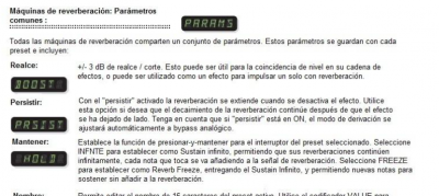

Hola, tengo algún pedal strymon y la vedad estoy encantado con ellos pero tengo una duda que seguro que alguien de la comunidad me puede resolver.
Mi duda es para el bigsky pero seguro que se puede aplicar al timeline. Bueno, ahí va...
Es posible hacer que cuando apagues un preset la cola del sonido no corte en seco??
Se me hace raro sobre todo en reverbs "muy espesas" con colas bastante largas de repente se corte el sonido en seco y no termine el recorrido de su última nota. Lo mismo es alguna chorrada y está a mano pero entre que no está el manual en español y tengo los pedales poco tiempo no consigo dar con la clave.
Se que no es una locura lo que pregunto porque en las reverb de digitech (hardwire rv7) y el dl4 de line 6 llevan la posibilidad de activar esta opción para que las transiciones sean más naturales.
Un saludo y gracias de antemano!!
David Trigili
Si, es posible, el parámetro que buscas es el PRSIST.
art-school
por el 22/03/2018
Muchas gracias!. Ahora mismo iba a poner que ya había dado con la solución porque no me había llegado la notificación de que habían contestado.
Ya sabía que me parecía raro que no se pudiese y como muchas veces pasa... la solución estaba delante de los ojos. Por poner una pega me gustaría que se pudiese aplicar de forma global a todo el pedal (por eso no paraba de buscar en los parámetros globales xD) aunque supongo que será mas práctico seleccionar cual si y cual no.
Gracias de nuevo!!! :)
bri-k7
por el 23/03/2018
art-school pues si, tienes que ir seleccionando preset por preset, en el global no puedes configurarlo para dejar la cola en todos los efectos....igual con el timeline....un saludo
