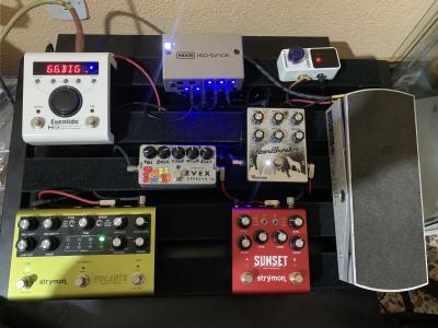

Buenas! Me sumo a la comidad Strymon. Ahora mismo soy usuario del Sunset y de un recién llegado Volante, pero he tenido otros pedales de la casa anteriormente (Timeline, Mobius y BigSky).
Del Sunset he de decir que para mi es el overdrive definitivo. Me he pasado tiempo probando y buscando sonidos con distintos overdrives de gama alta y ninguno me ha enamorado y convencido tanto como el Sunset, tanto por sonido como por versatilidad.
Del Volante aún puedo contar poco porque me llegó ayer, pero las primeras impresiones son muy positivas. Vendí el Timeline para pillarme este y la verdad es que se adapta más a mi estilo y el sonido que busco.
Un saludo a toda la comunidad, os dejo una foto de mi set actual:

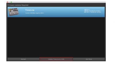

#246 A mi tb me dio problemas y creo que era culpa del cable . te has bajado la aplicación de la pagina de strymon?.creo que se llama nixie, . Desde que me la baje es mucho más cómodo de trabajar y a mi no me ha dado problemas para conectarlo con cable midi directo a la tarjeta de sonido .
