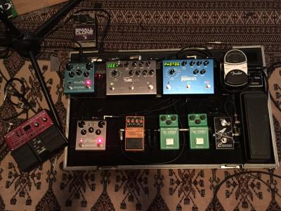

Bueno, pues vamos aumentando la familia con un Mobius y un Capistan. Tambien he encargado un par de multiswitch para controlar el mobius y el timeline. Lo malo es que ahora estoy ya pensando en el bigsky (y tengo el bluesky...) puto gas.
