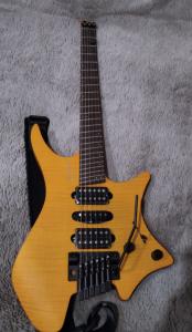

Después de todo este tiempo, al fin me he adjudicado una Strandberg, en este caso la Fusion NX.
La guitarra es una delicia. Sonido super versátil, mástil muy cómodo, más incluso que versiones anteriores donde el acceso a los trastes altos era peor, afinación estable... la mejor experiencia guitarril que he tenido hasta la fecha.
