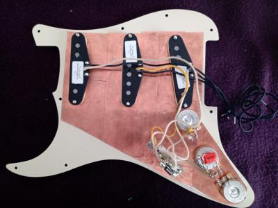

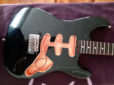

#243 #242 ¿le pondrías la cinta de cobre tanto en el hueco del jack, los 3 huecos de las pastillas?. Vamos, que si vosotros la apantallariaís con cinta de cobre
dans
por el 06/07/2022
#244
Hola.
No, en el hueco del Jack no, que te puede hacer corto muy fácil en cuanto el vivo toque el apantallado.
Tienes que apantallar los huecos de las pastillas haciendo contacto bien entre todas las cavidades. Asimismo el golpeador, al menos la parte que toque la electrónica e incluyes la que "cierra" las cavidades de las pastillas por arriba.
Al final lleva ese cable con tornillo encima en un punto del apantallado que no toque los potes ni nada y a soldar en un punto con el resto de los cables de masa, que vienen del puente, las pastillas y el Jack.
dans
por el 06/07/2022
Yo suelo dejarlas así y me funciona muy bien:
sakuarius102
por el 06/07/2022
#246 genial, muchas gracias
