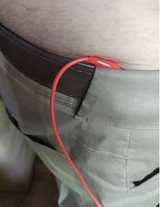

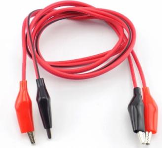

Que tal chicos, ya he dado con la solucion a mi problema del dichoso ruido de fondo. Es un apaño muy de andar por casa, y no le gustará a la mayoria, pero he conseguido quitar el ruido y no gastarme el pastizal que son un juego de noiseless Fender, Seymour, o DiMarzio.
Como toco en casa siempre y sentado, pues he quitado la tapa de atrás (la tengo quitada siempre) y cuando toco le pongo un cable con los dos extremos de cocodrilo. Un extremo lo pongo en el puente, en los muelles, o en los agujeros donde se meten los muelles. Y el otro extremo del cable lo pongo en contacto con mi cuerpo (en la cintura, por dentro del pantalón pegado a mi cuerpo). De esa manera mi cuerpo hace de toma de tierra, y puedo quitar las manos sin que haya nada de ruido. Super super contento !! :D
YA se que no les servirá a la mayoria, ya que tocáis en grupos delante de publico y mi metodo os queda muy cutre, pero si tocas en casa (para hacer covers de youtube) y tocas sentado:
1- el cable no se ve
2-no te gastas 250€ en unas pastillas
3- lo mas importante, eliminas el ruido por completo
Ya os decía que las pastillas me gustan como suenan, el problema no es que suenen mal (para mi gusto, y el uso que le doy). El unico problema que le veo es el ruido de fondo. Ahora hago covers y tutoriales de melodias de canciones en la primera posicion del mastil, y en muchas ocasiones toco notas al aire durante la cover. Y claro, el ruido es muy muy molesto, en cambio con el cable se soluciona el problema. Puedes subir el volumen bastante y levantar ambas manos, y no suena nada de ruido de fondo o interferencias electronicas. Y eso que la instalación de la casa donde vivo es muy muy antigua.
Os dejo unas fotos de mi cutre-invento :L: :L: :L:
El cable me ha costado, 2 cables de 50 centimetros 1,30€ en aliexpress y envío gratis
Danzante
por el 04/06/2022
#223 Buena idea el enchufarse la guitarra al poste para evitar ruidos. ¿Se podría decir que ahora la guitarra suena cojonuda?
sakuarius102
por el 04/06/2022
#224 A mi es que ya me gustaban como suenan las pastillas que trae, lo unico que me molestaba era el ruido que meten. Y en la casa que vivo, la instalación eléctrica es muy antigua y no tiene ni toma de tierra. Con este apaño o truco, se elimina del todo el ruido de fondo. Ya te digo que puedes subir el gain o el volumen, y sin tener ninguna mano en contacto con la guitarra, no suena el ruido de fondo. Fijate que esta mañana he estado tocando sin noise gate y a volumen alto, y muy contento
La mia es de Noviembre 2022 made indonesia, ni idea de las pastillas que son. He leido que las indonesia ya no son Tonerider, tambien he ledio que si son Tonerider pero alnico 3, y tambein he ledio que siguen siendo Tonerider classic blues (en el caso ser classic vibe strato 60's). Pues mira no tengo ni idea, pero a mi me gustan y me vale como suenan. Solo las hubiera cambiado por el ruido que meten que me parece bastante molesto cuando no tocas el puente o las cuerdas, y me parece un coñazo el tener que estar siempre pendiente de estar con la mano derecha en contacto con las cuerdas. Tampoco es la guitarra que mas toco, por eso dudaba mucho de meterle 250€ a una guitarra que vale 380€. Pero todos los comentarios que he ledio de gente que le ha puesto una Fender o unas Seymoru duncan noiseless dicen que el salto de calidad es grande.....En mi caso el problema era solo el ruido, no la calidad de sonido.

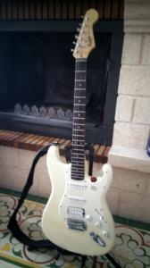

Enrique G
por el 06/06/2022
Pues aquí está la mía, una bullet que compre en el 2010, mejicana, creo, no lo puedo asegurar porque no la tengo a mano. Es muuuuy cómoda y seguro que se puede mejorar pastillas y cejilla de hueso, pero a mí me ha dado mucho juego cuando la he usado en casa por el tema de las pastillas dobles del puente.
