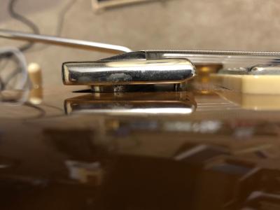

#3085 si puedes, sube unas fotos de la posición del trémolo visto de perfil por donde se ven los seis tornillos que hacen pivotear el trémolo.
Tiene que estar ajustado y paralelo a la tapa del cuerpo, más menos en la altura de estas fotos.
Ten en cuenta que los seis tornillos que fijan al trémolo con el cuerpo tienen una ranura donde el trémolo tiene que pivotear sobre esas ranuras. Es importante que todos estén a la misma altura para que el trémolo funcione correctamente.

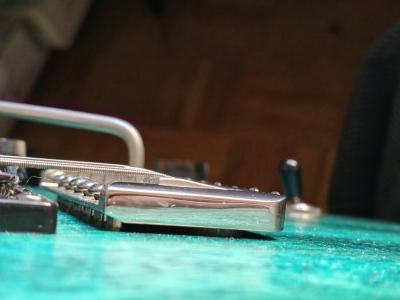

bertxuki
por el 08/12/2025
#3087
no se ve muy bien pero igual para que os hagais una idea
Cabeza de Meduza
por el 08/12/2025
#3090 de altura e inclinación del trémolo parece estar correcta. No se llega a ver bien la ranura de los tornillos, pero parece que hay algun tornillo que no está bien o está desgastada su ranura (creo que la cuarta y segunda), los seis agujeros del trémolo tiene que pivotear exactamente en las ranuras de los seis tornillos, TODOS por igual. Una forma de darte cuenta si están todos alineados, es al bajar la barra/palanca del trémolo, no se tiene que oír ningún "click". Revísalos detenidamente en altura y el estado de la ranura al bajar la palanca.
Los trémolos de PRS son excelentes siempre que estén en bien ajustados y sin desgaste en los tornillos y en los agujeros donde pivotean.
Otra cosa, afloja las cuerdas y revisa también los tornillos de unión del mástil con el cuerpo, dale una ajustada y mira que no quede holgura entre el mástil y el cuerpo.

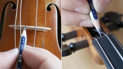

Y lo último en verificar sería la inclinación y/o fricción de las cuerdas en la cejilla. Utiliza un poco de grafito de la punta de un lápiz y pártelo dentro de las ranuras donde pasan las cuerdas por la cejilla y mira si mejora. También lo puedes hacer para lubricar en la zona de las silletas del trémolo como hacen con este violín. En las USA no es necesario porque son de un material autolubricante, pero creo que en las SE no son de la misma calidad.
