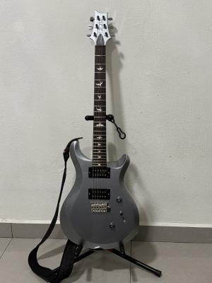

Esta es mi PRS S2 Custom 24

#3075 muy chula, me encanta el acabado. Y como debe sonar...

#3075 está guapa, no la había visto en ese color
¿Qué nombre tiene ese acabado? He buscado en la web de PRS pero no he visto una igual bajo ese modelo.
Cabeza de Meduza
