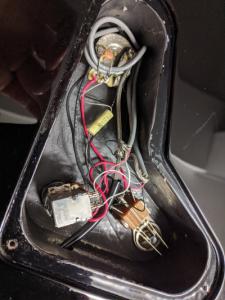

#1884 Si, ya sabía que era repintada (muy buen trabajo por cierto) pero en algún momento después de eso y hasta que yo se la cambie a un compañero portugués del foro, alguien hizo una chapuza en la electrónica os dejo una foto de cómo estaba.
En cuanto al alma, lo que ocurre es que vibra dentro del mástil, por desgaste el agujero donde va se agranda permitiendo esa vibración, y entra en resonancia con el resto. Lo arreglo haciendo un pequeño agujero debajo de uno de los dots e introduciendo virutas para ajustar el hueco.

Menudo apaño. En su día, quise poner un selector como las que llevan las signature ochenteras, pero de 5 posiciones, claro. Un luthier me comentaba que no había modelos de 5, puede que alguno de seis. También me dijo que las Prs suelen ser diferentes y un poco especiales en lo que a la electrónica se refiere. No me aconsejaba que le metiera mano por mi cuenta.
En tu caso, algo así pudo ocurrir.
