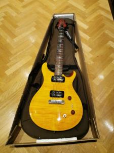

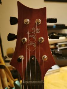

Hola compañeros, me uno a esta comunidad presentando mi PRS Paul's guitar SE que compré en febrero de este año. Estoy muy conforme con la guitarra, sobre todo pensando que cuesta aproximadamente una cuarta parte (o menos) de lo que cuesta su hermana mayor.
Me gusta mucho el puente, que es el mismo que lleva la versión americana aunque sin pulir. No me gusta para nada la calidad de los clavijeros que le han puesto, sin dudas lo peorcito de la guitarra.
Como me ha picado el gusanillo, voy a llevar a cabo las siguientes modificaciones.

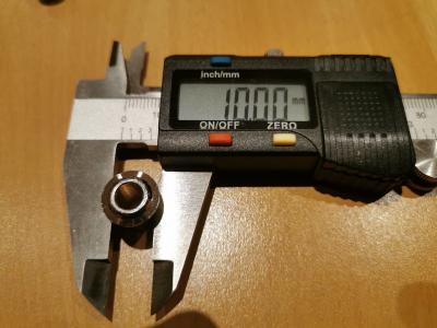

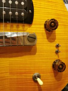

Cambiar los speed knobs por lampshades que llevan las americanas. Ya está hecho (en la segunda foto)
Cambiar cejilla por el reemplazo que venden para las SE.
Cambiar los clavijeros por unos Phase III. Esto es lo que más trabajo me va a llevar porque es necesario hacer una pequeña modificación que os contaré en breve.
Cambiar los botones (perillas) de los clavijeros por unos negros (ivory) que, de momento, no los veo disponibles en ningún vendedor.
Creo que tengo para entrenerme algunos fines de semana...
¡Saludos!

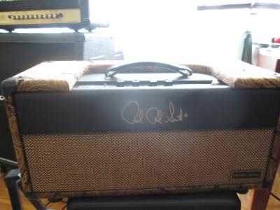

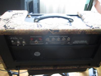

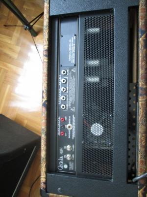

Hola que tal, tengo un cabezal PRS original Sewell en paisley de 50 watios (voltaje europeo por supuesto, y trae EL34), en perfecto estado, (por miedo a que lo roben no lo he dejado nunca en ningún local, y apenas lo he usado), de cuando se puso inicialmente PRS a fabricar amplificadores,
tiene mucha ganancia si se requiere, el sonido es tipo plexi pero puede ecualizarse con más graves que los Marshall, qué precio podría ponerle, es que no veo ninguno en venta en Europa

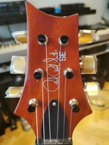

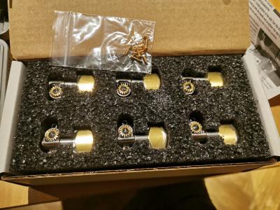

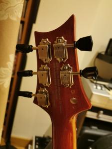

Continúo con las modificaciones de mi PRS Paul's guitar SE. En estos días de ha tocado al clavijero.
He comprado unos Phase III.
index.php?controller=forum&action=view_attachment&attachment_id=158521
Las "modificaciones" que he tenido que hacer, de momento son dos. Una que ya sabía que tocaría y otra que pilló un poco por sorpresa en tres de los seis clavijeros.
La modificación esperada era la de agrandar el agujero trasero ya que los Phase III tienen una saliente que los clásicos (estilo Kluson) que llevaba no los tenían.
index.php?controller=forum&action=view_attachment&attachment_id=158522
Hasta allí todo bien.
La modificación no esperada era que, a pesar de que los agujeros de los tornillos los Phase III se correspondían muy bien con los de los afinadores clásicos en algunas cuerdas esta correspondencia no era exacta y, por ende tocó, tapar y volver a agujerear. Esto se da porque la correcta disposición de los agujeros se ve afectada porque en la fábrica por un lado ponen el afinador y luego atornillan (no creo que hagan un agujero previo) y eso hace que el agujereado no sea muy preciso. Por otro lado eso hace que se levante un poco la pintura.
index.php?controller=forum&action=view_attachment&attachment_id=158528

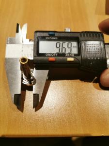

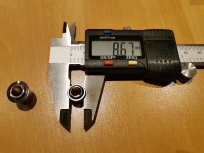

Finalmente los bushings de las Phase III tienen mayor díametro de los que vienen de fábrica y también debería agrandar el agujero frontal del clavijero, cosa que dejaré aparcada por ahora.
index.php?controller=forum&action=view_attachment&attachment_id=158526
index.php?controller=forum&action=view_attachment&attachment_id=158527
index.php?controller=forum&action=view_attachment&attachment_id=158525
El cambio de clavijeros es completamente radical. Se nota muchísimo la estabilidad de la afinación y se agradece que no haya juego en los engranajes.
El próximo paso será cambiar la cejilla del mástil. Os iré contando.
