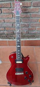

Alejandro
por el 21/12/2020
Hace unos días compré PRS SE Mark Tremonti para que se amigue con mi Les Paul
Le cambié las pastillas
Puente: Seymour Duncan Alnico II Pro
Brazo: DiMarzio Humbucker from Hell
