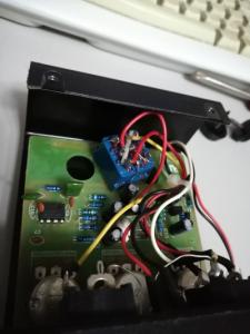

Buenas!
Hace mogollón escribí diciendo que tenía un Rat que me daba problemas, y me dijisteis que era cosa del switch, que tenía que cambiarlo. Fui dejándolo, por pura pereza, pero me fastidia tenerlo parado, y creo que es el momento de meterle mano. Que switch tendría que ponerle?
Gracias!
txe
por el 08/11/2021
#88 pon una foto para ayudarte, y depende de lo que tengas podemos poner el antiguo o un 3pdt si es moderno.

andy1926
por el 09/11/2021
#89 algo así?
oihu
por el 09/11/2021
#93 Es un 3pdt normal, puedes pillar uno y fijándote como va todo cambiarlo, si sabes estañar. De todas formas, seguro que es por la foto, pero, ¿el cable amarillo está bien soldado?
txe
por el 09/11/2021
pues si oihu, le pillaste de segundamano? alguien no fue muy pulcro... repasa esa soldadura a ver si ese es el error
y practica primero para no dar mucho calor y derretir los pins del pulsador
andy1926
por el 09/11/2021
#94 gracias!
Pues lo pillé nuevo hace unos años, y no cambié nada. Tiene algo raro?
