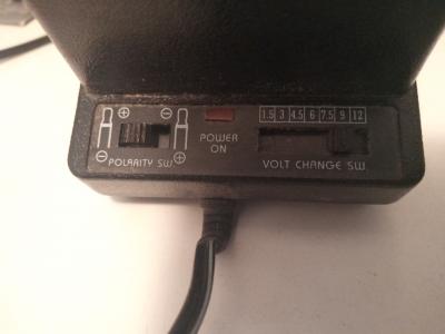

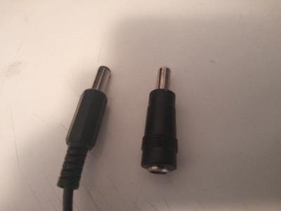

Buenas a todos,quería preguntaros acerca de la fuente de alimentación del pod 2.0 de cuanto es el center pin macho ,donde se enchufa al pod 2.0,que compre una fuente 9v 2000ma y tiene muchos adaptadores y el más grueso no entra.
david
por el 14/09/2024
Creo que el center pin es de 2.5 mm pero no si el pod 2.0 tiene center positivono negativo,alguien me pueda ayudar.Gracias

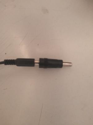

Que tal David
Pues precisamente el finde pasado,se fué a mier.... el trafo de mi POD 2.0.
Ayer encontré por casa uno de estos que lo puedes configurar para distintos voltajes y polaridades,la clavija no coincide,como bien dices y lo solucioné con un adaptador,solucionado...1€.
Adjunto fotos.
PD
De la polaridad no te fíes,porque la clavija que tiene puesta el trafo,la empalmé yo y puede tener las polaridades cambiadas,yo cambié el selector de un lado a otro hasta que di con la posición correcta,entonces no puedo decirte si es centro negativo.
Walterius Albatrus
por el 14/09/2024
El transformador original del POD 2.0 es de corriente alterna, con lo cual no tiene polaridad.
Tengo un pedal MIDI que funciona tanto con alterna como continua (CC), pero el POD no estoy seguro si es igual, supongo que sólo funciona con alterna (CA), con lo cual el transformador que compres debería ser ser así.
