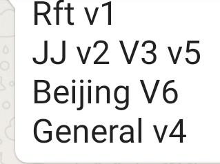

Buenas de nuevo!
Tengo ya las valvulas de previo en el 6506 plus con un poco de uso e igual toca pensar en cambiarlas
Uso JJ mayoritariamente en esta combinacion que adjunto y ya que me pongo con el cambio teneis alguna recomendacion o combinacion buena?
