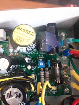

#1087 me gustaría dar una actualización de info de lo que hemos estado hablando el forero (y ya amigo) hellvilleRock y yo a raíz de su problema:
Dicho forero comentó sobre el hum que hace su amplificador y yo le respondí en otro hilo que abrió al respecto,
comparando nuestros amplificadores por videos de whatsapp se aprecia claramente que su unidad tiene bastante más hum que el mío,
Tras llevar su unidad a tienda acceden a cambiárselo, y ahí está esperando a que llegue su nuevo OR15.
Pero los dos nos quedamos con la mosca detrás de la oreja, así que hemos estado investigando por foros internacionales, y hemos encontrado este hilo muy valioso:
https://www.ultimate-guitar.com/forum/showthread.php?t=1644535
En él, un usuario con un problema igual al suyo, tras muchas recomendaciones por parte de usuarios de cambiar la válvula del previo, finaliza diciendo que ya resolvió el problema,
en la placa del ampli hay un potenciómetro llamado "Hum Balance", podéis verlo en foto en el último comentario del hilo, y en la foto que os adjunto
Regulando este potenciómetro podemos ajustar el hum del ampli,
Voy a dejar que el forero helvilleRock explique mejor el sentido de este potenciómetro ya que él es electrónico y yo un pringao! XD

Buenos días.
Primero puntualizar que es cierto que estudie Electrónica Industrial pero de eso hace ya muchos años, mi profesión actual no tiene nada que ver y prácticamente no me acuerdo de la mayoría de las cosas.
Poco que añadir amigo willthebroke, lo has explicado fenomenal, pero para aportar aun mas detalles a quien lo pueda necesitar voy a resumir muy brevemente.
Recibo el nuevo Rocker 15, lo probamos en tienda y no se oye una mosca.
Se nota que al anterior estaba desajustado. Este trimmer que indica willthebroke sirve para ajustar el hum; al parecer las válvulas llevan unos calentadores para los filamentos y este voltaje de CA puede interferir en el circuito de audio colándose en la etapa preamplificadora.
Con este potenciómetro y su circuito lo que hacemos es regular una señal alterna de la misma amplitud pero de polaridad contraria al filamento, cancelándose entre si, y por tanto eliminando el ruido.
Si este pote no esta bien ajustado el ruido puede ser infernal.
Que me disculpen los verdaderos Técnicos del foro si he dicho una barbaridad con mi pobre explicación, pero básicamente es mas o menos lo que he podido indagar en internet y he sacado de conclusión.
Este trimmer "Hum balance pot" ya se ponía en radios antiguas a válvulas y en otros amplificadores Fender, Marshall, etc.
https://www.antiqueradios.com/forums/viewtopic.php?t=63462
https://www.marshallforum.com/threads/what-is-this-hum-balance-pot-on-my-1987x.97032/
Una vez mas quiero en publico dar las gracias a mi Amigo willthebroke ya que sin su ayuda y aportes no lo hubiera hecho.
Ha sido fundamental para poder comparar y hablar en la tienda con conocimiento de causa, ya que seguramente este ruidito para muchos pasaría desapercibido.
Espero haberos ayudado.
Un saludo a todos.
