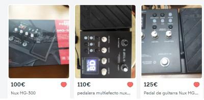

En internet nueva esta entre 97€ y 103€. Voy a mirar en Wallapop y me encuentro que hay 3 a la venta. Mirar los precios
:cool:
Danzante
por el 13/03/2022
#673 La tienes en Amazon Reacondicionados en estado Bueno por 87€
sakuarius102
por el 13/03/2022
#674 Gracias por avisar
