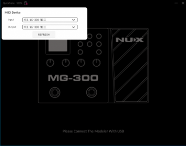

Hola buenas!!
Aqui otro poseedor de un cacharro de estos desde el pasado black friday, no pensaba hacerme con nada pero me cruce con el video de los presets de tony waka, vi otro par de ariel noseque y se vino para casa desde madrid hifi en mi caso, nunca habia tenido algo parecido y muy contento con el cacharrico. Version pues europea perillas color crema.
A lo que voy, hoy he intentado por primera vez conectarla al ordenador, y no puedo, baje el quicktone y me quedo varado en la pantalla del png adjunto:
index.php?controller=forum&action=view_attachment&attachment_id=166144
Será cosa del cable como me suena haber leido por ahi atras (el hilo ya es muy grande), del propio cable que uso? De hecho los cables de este tipo que tenia por casa son màs bien chungos ¿o hay alguna otra cosa que se me escapa? Me extraña que no viniera con un conector usb b/impresoras cuadrado que me suena que es el tipico de los aparatos de audio.
gracias!!
Sietesiete
por el 19/12/2021
Sí, necesitas que el cable sea de datos, no sólo carga
Drivers los tienes instalados, no? Prueba con otro puerto a ver

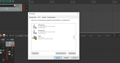

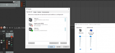

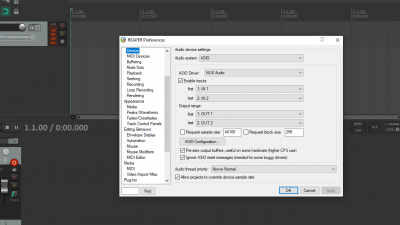

javigt
por el 21/12/2021
hola a todos, tengo un problema con la pedalera y Reaper, resulta que si instalo los drivers Asio de Nux no me reproduce el sonido de la guitarra a traves del PC, sin embargo si le instalo los drivers genéricos de AsioV2 si reproduce sonido, aunque suena a lata.
Os dejo unas capturas de como esta configurado , a ver si alguien me puede dar una idea de como resolver el tema.
