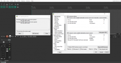

javigt
por el 26/12/2021
#625 puse esa configuración momento me sigue dando error, me sale este mensaje.

javigt
por el 02/01/2022
#624 me autocito, finalmente he encontrado el problema, de casualidad quite el USB ratón del inalámbrico y ahora sí puedo utilizar la nux como tarjeta de sonido con reaper, sin embargo si vuelvo a conectar el receptor del ratón inalámbrico se vuelve a quedar mudo y tengo que reiniciar todo.
No sé si a alguien le pasó y si lo pudo solucionar .
He probado con varios ratones y el resultado es el mismo, el sistema operativo Windows 10.
Sietesiete
por el 02/01/2022
Quizá sea problema de los conectores de tu placa o torre.
Yo tengo un inalámbrico Rii, teclado y ratón, y no tengo ese problema
Prueba con otro DAW no obstante a ver, éste es gratuito
