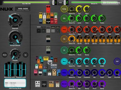

Buenas, no se si se ha tratado el tema, pues hay muchos mensajes.
Sabéis si es posible controlar la pedalera vía MIDI-usb con un controlador behringer fcb1010.
Un saludo.
jaropda
por el 31/10/2021
#538 Por poder se puede,pero no solo es el mero hecho de enchufar tu pedalera controladora como es tu caso la BEHRINGER FCB1010 al MG-300.
Tiene que haber entre medias un Host USB, que es quien controla los mensages midi CC y sysex.
Yo lo logré no todo,pero si toquetear desde mi ipad los controles de cada pedal en un preset,cambia preset tambien,pero el encender pedales y apagar es más complicado.uso una app para ipad llamada Midi Designer y te puedes mapear todos los controles de tu mg-300 con botones,deslizadores con colores y todo ,queda muy bien . Dejo una captura para que veas el mapeo que me construí yo en el iPad y tienes todos los controles a mano y poder usar una pedalera que envíe Midi CC.
Y otra forma es por Arduino,programación y 2 circuitos muy económicos y poder entenderse con la MG-300,yo lo probé y si funciona puedes encender y apagar cada pedal,pero programado sólo en un preset asignado en la actualidad tengo aparcado el proyecto final. hacerme una pedalera con los pulsadores,quise aprovechar la line 6 shortboard,pero no podía usarla luego de forma standard al manipular los pulsadores con nuevos cables,tendré que hacerme una exclusiva para el el Arduino.
