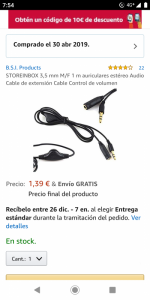

Lo único que no consigo es sacarle un sonido decente por cascos, ya que suena extremadamente fuerte y satura los auriculares, incluso con la señal limpia sin conectar nada.
He consultado el foro y he visto que algun@s de vosotros jugais con el volumen del Drive con la ganancia al minimo, pero algun@ habeis conseguido bajar el general de cascos de alguna forma factible sin meter el drive o la distorsión de por medio?

#121 No me gusta hacer publicidad, pero es la mejor solución que encontré...
[url]https://www.amazon.es/STOREINBOX-auriculares-estéreo-extensión-Control/dp/B00S97ZIS0[/url]
