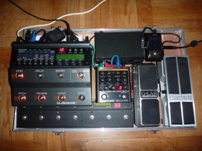

Buenas a todos, de verdad necesito que por favor me ayuden a despejar unas dudas ya que me quiero hacer con el NS y quisiera saber si con un pedal footswitch podria escoger entre varios presets en el NS y ADEMAS que se yo..un pedal de distortion mas cualquier otro por poner un ejemplo en el mismo pedal footswitch, osea que supongamos switch 1,2,3,4 son para el NS y el 5 y 6to para la distortion y cualquier otro, si es que hay alguno que tenga esa capacidad O si tendria que hacerme un footswitch midi para la NS y pues..que mas.. activar los pedales aparte..(que es lo que no quiero) porque para eso me voy con la HD500X
para explicarme mejor como deseo usarla:
switch 1 un limpio seco, switch 2 limpio ambiental(reverb,delay,chorus), switch 3 distor con delay,reverb y un noise gate, switch 4 distor seca mas el noise gate, EN estas ultimas dos es cuando viene el problema pues las distor que trae el NS no me convencen y me gustaria que en el switch 3 tenga el delay, el reverb y el noise gate de la NS mas el pedal de distor(y un booster pero este ultimo se deberia activar y desactivar en la misma NS cuando yo desee segun he leido) y en el switch 4 como ya lo habia mencionado el noise gate mas la distor seca pero la del pedal no la del NS.
perdonenme si no me entienderon ni papa pero aqui les mando una imagen que es como la usaria:
La Peeerra
por el 16/05/2014
Lo que hay ahí es un midi, creo, no? yo tengo el mouse (pequño) y ese es el hermano mayor.
No sé si has leido el manual de la Nova, creo que deberías de darle un vistazo para aclarar la conectividad y esas cosas, más que nada porque es un concepto diferente que line 6, la Nova sólo lleva efectos. En cada preset asignas los efectos que quieres, si además quieres que se seleccione un pedal externo, este habría de tener midi, para que la nova lo active, o bien un selector midi que diga a ambos lo que han de hacer... eso depende de qué sea cada cosa y si se dejan.
Hay quien la usa con una pedalera midi y le asigna las funciones a su gusto, según tengo entendido por aquí hay quien la usa o ha usado de esa forma.
Mira la HD con detenimiento, quizás te interese más por el tema que comentas que te desagrada de la Nova, y te evitas trastos.
Te lo comento más que nada por el tema que a cada uno nos va un rollo y con lo que nos sentimos más cómodos, personalmente valoraría otras opciones siempre, por si acaso.
A ver si alguien te puede aconsejar respecto de esa forma de conectar que dices, pero tiene más posibilidades que eso con menos.
