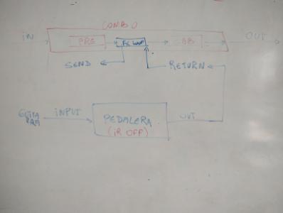

skayred2005
por el 18/11/2022
En la foto de abajo está cómo conecto la guitarra a través del return. Sirve para cualquier pedalera pero en el caso de la mg30 hay que elegir como salida combo front.
Insisto en que la opción correcta debería ser combo rear... Pero la gente de traducción, imágenes y programación de nux no se pusieron de acuerdo.

#860 Unas preguntas a ver si lo hago bien porqué a mi no me gusta como suena...
- el cable que llega al Return del ampli sale del "Output (mono)" o del "Send" de la pedalera ?
- en el caso que salga del Ouput mono, luego el Send del ampli tiene que ir al input de guitarra del ampli, no?
Alvaro
por el 20/11/2022
#861 - puedes enviar la señal de la pedalera al return del ampli usando cualquiera de los dos. Si usas el send, estarás enviando todos los bloques que esten antes del bloque fx-loop de tu cadena de efectos. Todo lo que viene después de ese bloque, y lo que tengas conectado al return de la MG-30 sale por los output de la pedalera. Pero ésto tan complicado lo explico para que sepas que es posible.
Seguramente lo que tu quieres hacer es conectar el output de la pedalera al return del ampli, asegurándote de que el bloque de ir está desactivado y que el de amplificador está activado. El input del ampli no recibe nada, porque estás intentando precisamente saltarte el preamp éste. Y aquí, el truqui del compañero: no selecciones ninguno de los modos de salida combo-rear o stack-rear. Prueba con combo-front, rear-front, o studio-direct asegurándote de nuevo de que el bloque de ir está desactivado (todos los modos menos este último desactivan la ir, aunque la interfaz no lo refleje).
Que explicación tan larga madre….
Jaume B.
por el 20/11/2022
#862 gracias Álvaro por la explicación :)
Debo tener un problema con el ampli, si conecto el output de la Nux al return del ampli no suena nada, es un combo Blackstar HT40.
skayred2005
por el 20/11/2022
Yo tengo un blackstar y tiene el mismo problema (que no lo es en sí)... Coloca algo en el imput del ampli y ahí te sonará.
Yo coloco una ficha sin cable y listo... Parece ser que blackstar entiende que si no ingresa nada por el imput, debe apagar la cadena.
Por cierto, si tu blackstar tiene efectos de post procesado (mod, reverb, delay), debes apagarlos o se combinarán con tu cadena al final de esta.
