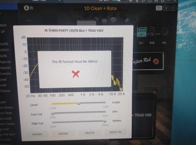

Hola, un saludo a toda la comunidad, quisiera comentaros mi caso haber si alguien me puede ayudar, adquirí estas navidades pasadas el multiefectos y después de trastear bastante le he ido cogiendo el punto pero después de actualizarla ara unos 4 meses no puedo cargar las Ir's de terceros, adjunto una foto hecha a la pantalla de pc, haber si a alguien le a pasado lo mismo y me puede ilustrar, quisiera agradeceros la info que habías recopilado ya que me ha sido de gran utilidad para hacerme con el cacharrito, es mi primer multiefectos de estas características y no me ha sido fácil llegar ha estar satisfecho con los presets, muchas gracias a la comunidad.

#755
Seguro que antes te cargaba esa IR?
EN principio, no le pasa nada a tu NUX. El mensaje de quicktone te lo dice, la IR que quieres cargar no es el formato adecuado
Puede que te pase con algunas que hayas bajado gratis. La pequeña, con la que tengo más experiencia, se "traga" de 96 y 44 y las acorta/convierte casi siempre, pero alguna falla, sobre todo con cosas que bajas así a voleo de IRs gratuitas
