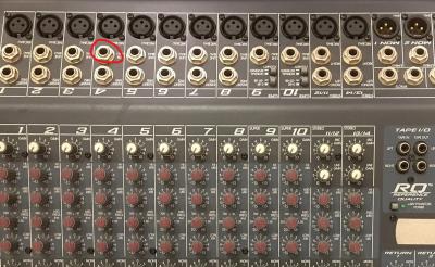

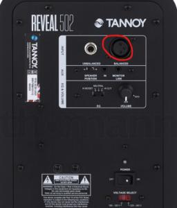

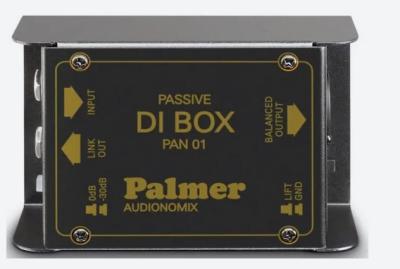

El otro día fui a ensayar y conecté la nux a la mesa de mezclas. La mesa es una peavey RQ2314, y la conecté a una entrada de Line (Bal) que se supone que es balanceada con un cable jack. La cosa es que sonaba horrible, aguda, y hueca, sin cuerpo. Cambié parametros de eq desde la OUTPUT MODE bajando medios y agudos y subiendo graves, pero no me convenció nada, ya que sonaba todavía sin cuerpo.
He de decir que en casa conecto la nux mediante una caja DI a un monitor tannoy reveal 502 en su entrada balanceada mediante cable xlr.
Otra cosa es que no sé con cuanto volumen debería enviar la señal a la mesa. Se que en la mesa he de controlar la ganancia, pero ya no sé si es mejor subir volumen a un 50-60% y ajustar ganancia en la mesa de mezcla o sacar el sonido desde la nux a menos del 40-50% y subir más ganancia en la mixer.
Tengo claro también, que el próximo día he de hacer la prueba a traves de la caja DI y de ahi a la mesa.
adjunto fotos de la entrada de la mesa,  del monitor de casa y de la caja DI (una Palmer)
jord music
por el 20/11/2025
Bueno. Ayer hice otro ensayo en el local, y me llevé la caja de inyección DI para conectar la NUx a través de ella a la mesa de mezclas. No parece cambiar mucho el sonido.
Como ya había retocado previamente desde casa los presets, cuando la empecé a tocar ya sonaba mejor, pero aun así, como ya decías algunos, hay que retocar la ecualización del Output Mode. Subí graves, baje un poco medios y bajé más los agudos.
Gracias a todos.
