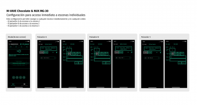

Álvaro, podrías compartir los códigos MIDI de la NUX mg30???, no me importaría compensarte económicamente, por las molestias, y pregunta, si configuras la chocolate en Advanced mode, es necesario hacerlo también en Custom Mode???, no sé si me explico, puede haber disparidad entre lo que programas en un modo y otro, o solo son modos que actúan sobre la configuración sin interactuar entre ellos??? Espero haberme explicado, la verdad, no sé por dónde voy con el MIDI.Gracias por tu tiempo compañero. Salute!

#1249 ¡no hombre, no fastidies! ¡Te los paso encantado!🤣🤣
En cuanto saque un rato te lo miro. A ver si lo consigo este finde (familia, trabajo, horarios… ya sabes 😉)
De lo de los modos de la chocolate no me acuerdo bien como iba, pero lo miro también. Es que desde que la configuré no volví a usar la aplicación, y como te digo, llevo este año que casi no uso la MG-30. Pero me ha salido un bolo para febrero en donde la voy a tener que usar, así que espero poder sacarte de dudas pronto.

Alvaro
por el 25/11/2023
#1251 Tengo buenos amigos por Valencia. ¡veo que ahora uno más!   😀
Te paso los parámetros en capturas de pantalla, que va a ser más fácil.
A ver si te funciona! 🤘🏼

Wooow Álvaro, clarísimo y paso a paso, muchas gracias, ayer, no se porque, de repente en modo program change A me funcionó y conseguí que cambiara presets, pero con tus ejemplos del modo Advanced, lo tengo más claro para sacarle + partido, el primer dato "79", es el programa/efecto a controlar, y el segundo "Data 2", el parámetro que modifica o el estado on/off del pedal ( por ejemplo), es correcto???
Sólo faltaría saber los códigos MIDI de la MG30, en Cubase, cuando grabó la pista MIDI cambiando de presets, me aparece controlador 79, pero luego no consigo acceder a los eventos MIDI de la pista para modificarlos y/o escribirlos manualmente, sólo aparece eso, controller 79 debajo del piano rollo. En cualquier caso, ya tengo una base para ir investigando y probando, gracias compañero, me has ayudado un montón. Abrazo!!!

#1253 Me alegro de que te sirva! De lo de Cubase no te puedo decir. Me gustaría meterme a probar, pero la MG-30 va fatal con los Mac con procesadores M1 (igual me cae un M2 o incluso un M3 de mi curro en breve, así que igual pruebo de nuevo). Mi mac personal es un M1 y se corta el sonido constantemente. Es un infierno intentar hacer nada con ella. Lo he contado varias veces por aquí. Los problemas y mis aventuras con el servicio técnico de NUX, así que lo dí por imposible.
Inisito en que si vas a usar el multiefectos de forma tan avanzada, quizás te compensa gastarte los 12 euros del MidiFire.
