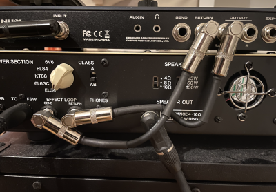

Te paso fotos de como van las conexiones por detrás. Una cosa con la que no había contado es que hay que cerrar el loop de efectos. Me explico (a ver si puedo) :
El loop de efectos del cabezal se puede configurar en paralelo o en línea. En paralelo la señal del previo se bifurca en dos:
- una que va al loop
- otra que va directamente del previo a la etapa.
El problema con el loop en paralelo es que no va bien con efectos digitales. Hay una pequeñísima latencia que genera artefactos con según que efectos. Así que yo lo tengo en línea.
Con el loop en línea, la señal pasa primero desde el previo al el loop de efectos para acabar retornando por el return a la etapa.
El problema con esto es que si activas el loop de efectos, tienes que cerrar el circuito, esto es, que ha de haber algo enchufado al loop de efectos que deje pasar la señal de la guitarra y conecte el send con el return.
Si la conexión es sólo así, no hay problema:
guitarra -------> MG-30------>FX return (Etapa)----->Pantalla
Pero si quiero alternar entre previo de ampli y previo de MG-30, tenemos un problema:
Como no hay nada conectado al send que transmita la señal del previo a la etapa por el loop, el ampli del cabezal no suena.
La solución es parecida al método de los 4 cables, pero sin tener que dar dos pisotones (activar/desactivar S/R + activar/desactivar loop de efectos). Mira la foto que adjunto, donde se vé muy bien cómo van las conexiones.

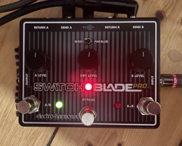

Te subo una foto también del Switchblade, pero un Boss AB-1 te vale también.
Bueno, espero haberme explicado...
