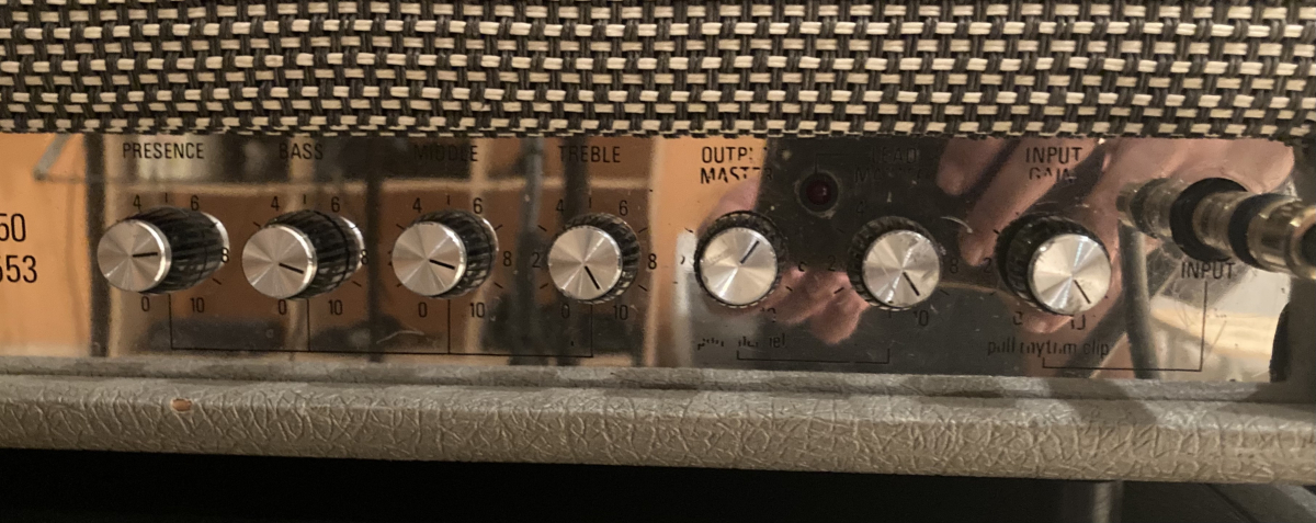

Aquí un 2253 que uso casi siempre con una pantalla 1974CX con un Electro Voice Classic por no cargar con las 2x12 recta y angulada originales.
Últimamente toco mucho con un Supro Dual Tone y no recuerdo ahora mismo la eq del Jub (muchas veces pongo presence al 5 el resto al 10 pa que no falte de nada 😁), pero suelo dejar un sonido ligeramente crunchy y reservo el lead para solos y riffs, aunque suelo tirar de pedales (tubescreamer y boost; a veces fuzz) y no siempre uso el modo más cañero.
También utilizo mucho los potes de las guitarras con cualquier ampli para correcciones de volumen; sobre todo cuando cambio de Gibson a Fender, que suelo dejar activado el TS y a veces se pasa de ganancia.
En cuanto a guitarras, principalmente uso una R9 con Antiquity y una Strat Relic 60, aunque también una Custom 68 con BK Stormy Monday (rcon poca salida; rollo Ant.), Teleca Custom 62, 335 con Antiquity, SG 61… y no suelo tocar nada en el ampli cuando cambio de guitarra.
Precisamente estanos a mitad de grabación de un nuevo disco y tengo foto de la eq utilizada en la primera sesión junto con la R9, la Strat y mi Danelectro DC59. No es el sonido principal ya que también estoy usando el Supro y un JTM45, pero es el sonido que estoy usando para algunos riffs y solos, aunque no es el ajuste que uso en directo.
index.php?controller=forum&action=view_attachment&attachment_id=166686

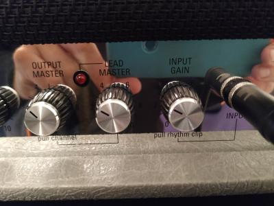

Y como haces para que no haya un salto grande de volumen entre el canal Lead y el Clean?.
Buenas, pues simplemente juego con los 2 máster volume, normalmente suelo tener el máster al 7 y el lead master al 10 y no noto salto de volumen.

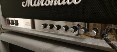

erikstring
por el 31/10/2022
Strato
Edito: el output master un poco más alto, hacia el 6
