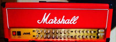

estoy pensando en vender mi JVM 410H pero no lo tengo claro....
tiene todas las mods (C83 PLEXI ULTRA BASS DEEP FEEDBACK NEGATIVO 3 MASTER V ETC...) TODAS LAS MODS SE PUEDEN ACTIVAR O DESACTIVAR CON INTERRUPOTORES
CHOKE MERCURY MAGNETS Y TRANSFO DE SALIDA MERCURY MAS TODAS LAS VALVULAS TAD EL34 C LOGO (150EUROS )MAS TODAS LAS VALVULAS DE PREVIO TAD MULLARD (35 EUROS CADA UNA DE LAS 5 QUE LLEVA)
con uso solo en casa, no tiene bolos,muy cuidado y muy bien modificado,se come con patatas a los rectifier y demas amplis con mas "renombre" que este
Si alguien esta buscando un JVM estoy seguro que este es de los mejores o el mejor que se puede ver en España
Lo tengo con la caja de carton original etc...si a alguien le interesa que me envie privado,no tengo claro si lo quiero vender,por eso no he puesto anuncio de venta.....tengo muchos cabezales solo marshall tengo 6 en mi casa y tampoco me hace falta venderlo por la pasta,es mas por espacio
