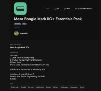

6 modelos de Mesa Mark IIC+ convertidos desde NAM
No tienen Cabinet incluído, por eso se acompañan con el IR que el creador recomienda.
Espero que os gusten

#742 Probados, suenan muy bien. El clean muy bajo de volumen. El Creamy_lead y el Fast_lead suenan con excesivo ruido, pero suenan bien.
Los otros suenan espectaculares, los he probado con una IR que tengo cargada.
Es curioso, que por ejemplo el perfil mas silencioso es el de Hetfield pero es tan bueno en distorsión como los otros, ¿que es lo que mete ruido entonces?
El gain alrededor del 20% ya está bien, y se silencian casi todos menos los 2 que he comentado.
Subo audio comparativo. El Creamy y el Hetfiel     ambos al 35% de gain.
Muchas gracias Carlitos por tus aportes.

#743
Gracias por el feedback!!!
He subido el volumen al clean al convertirlos a AM2data
También he rehecho los dos leads, subiendo el volumen master de la conversión a ver si así se mitiga el ruido
Para mi gusto, este pack de AM2DATA es mucho más usable que los ficheros en crudo
