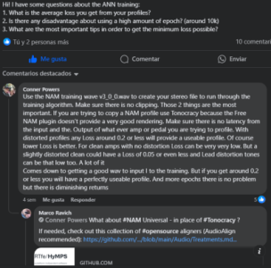

hablan de esto algunos que llevaban mas tiempo metidos con el tema de capturas y hacen recomendaciones donde recomienda usar el archivo waw de entrenamiento de NAM y que para una captura excelente casi en higt gain nececitas unas 100mil epoch recomendando de 25 a 50k de epoch para resultados buenos es suficiente, para sonidos limpios con 1000 a 2000 obtenes capturas de facil 0.01, algo de un loss de 0,2 es como un 80-90% de fiel al sonido a capturar asi que debajo de 0.2 es lo que recomienda para tener algo aceptable en las capturas (dejo capturas de las conversaciones), tambien hablan un poco de los bit del audio que 16 bit tiene muy buenos resultados igual en vez de crear el archivo a entrenar en 24bit
te dejo la pagina de el enlace a el audio waw de NAM, solo hace clip en  v3_0_0.wav y descargas
https://www.neuralampmodeler.com/post/nam-trainer-v0-7-3-is-released
luego tenes que cambiarle el nombre al archi v3_0_0.waw por el original del programa SincoAnn que esta en la carpeta de destino, que se llama ori.waw y remplazarlo, antes de eso te recomiendo hacerle una copia para no perder el archivo y guardarlo en otra carpeta, y con el archivo nuevo vas ael daw que uses y haces lo mismo que venias haciendo de las dos pistas una limpia la otra con el amp a simular y creas tu archivo waw para mandar al programa y que con la IA entrene para mejorar el archivo y ser lo mas fiel al sonido original que armaste en el daw, luego quedara probar y ver si te parecen mejores las capturas
