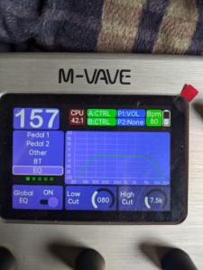

Respecto a la configuración de la eq Global .
Yo pienso que cada uno tiene sus propios monitores estereo sus FFRR con lo cual es muy subjetivo que yo te diga que bajes las bajas y las altas y ya está.
Deberás oír como responde tus altavoces al cambio de frecuencias .
Quizás a algunos les guste recortarlo como si fuera un altavoz o pantalla de guitarra una cab Marshall por ejemplo recortar por debajo de 75 Hz y por arriba de 5 ó 6 kHz.
Yo de momento tengo la eq Global plana,y ya en la zona de ir ya recortó frecuencias acordes al altavoz.
Quizá quitar algo de aire digital por las frecuencias altas en eqGlobal
Misael vH
por el 08/09/2025
#708 buenasss yo en la eq global procuro cortar a 8 o 7.5k y después los bajos varía pero por lo general entre 75 y 97hz

#710 pues yo llevo varios dias peobando tonos y noto la salida de mis altavoces presonus eris con muchisimo bajo y acabo de ver gracias a vosotros que hay un eq global.... Entiendo que haciendo un filtro como el que tienes no explotará la casa con cada palm mute que haga de lo grave que suena jajajja
jaropda
por el 08/09/2025
#711 efectivamente así es.

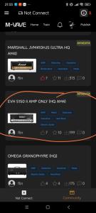

Recomendáis algunos am4 de usuarios en concreto? Tengo interes en un pevey 5150 con alguna ir de mesa rectifier v30. Lo descargais todo de la community de mvave?
jaropda
por el 08/09/2025
#717 yo he cargado éste en la comunidad y las iR's  igualmente con poner mesa v30 ya te saldrán unos cuantos
