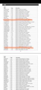

Una duda compañeros. Estoy probando tonillos con el pevey 5150 y tengo un problema con los pal mutes.
Quiero que suenen mucho mas comprimidos, mi problema es que suenan muuuuy graves y con mucha arena. Las pastillas que tengo no son las mejores desde luego pero no se como puedo maquillar eso.
Aconsejadme algo si ya habeis probado este amp en esta pedalera.
Otra cosa que he estado mirando, sabeis que diferencia hay entre estos dos mesas rect v30?
Gracias!
