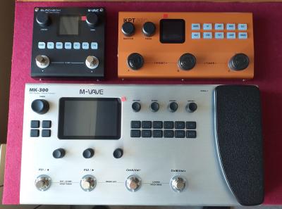

Kurzleader
por el 04/05/2025
Ni me estoy probando las capturas que trae, las voy sobreescribiendo sobre la marcha. De momento ando armando presets con las mismas capturas y ajustes que tengo en la KPT PRO y esto mola mucho, con tiempo ire probando los nuevos compresores etc etc, también tengo que probar a meterle alguna captura de overdrive a ver si tengo tiempo.
La foto de familia:
index.php?controller=forum&action=view_attachment&attachment_id=203473
