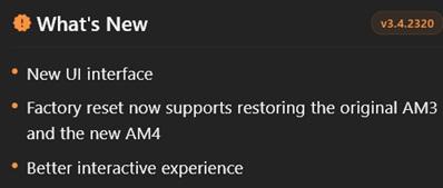

⚠️ ATENCIÓN USUARIOS DE M-VAVE MK-300 ⚠️
Por comentario de un par de usuarios, se ha detectado que aparentemente existe un problema serio con el software M-EFCS al utilizar las opciones de Factory Reset.
Uno de los usuarios a los que ocurrió este problema confirmó que realizó el proceso de Reset con una versión del M-EFCS que descargó el día de hoy de la página oficial. La versión descargable al día de hoy en la página es la V2.03.04. - Se desconoce por el momento si este error se específico de esa versión o también ocurre con otras -
¿Qué está pasando?
Al seleccionar cualquiera de las opciones dentro de la carpeta de Factory Reset (ya sea restaurar solo AMPs, solo CABs, solo DS, solo presets o hacer un "Restore all factory reset"), el software no restaura los archivos originales de fábrica.
En lugar de eso, sobrescribe todos los archivos existentes (Presets, AMPs, CABs y DS) reemplazándolos con los del nuevo paquete que añadieron como opcional en la Versión 69.
Es importante mencionar que este usuario estaba utilizando la V67 y nunca antes había instalado la V69 ni sus nuevos efectos.
¿Por qué es un problema?
  • Muchos usuarios ya tenemos presets personalizados que están vinculados a los archivos AMP, CAB y DS originales. Al sobrescribir estos archivos, nuestros presets se pierden y se alteran sin que podamos evitarlo. Aunque contemos con respaldo de nuestros presets, de cualquier forma no servirían porque al importarlos estarían vinculados a los nuevos efectos y no funcionarían correctamente.
  • Era la única herramienta con la que se contaba para regresar a la configuración original de forma eficiente, para los usuarios a los que no les agradaron los nuevos efectos ofrecidos en la V69 (la gran mayoría). En caso de no recuperarse esta acción, la única opción viable de recuperación va a ser la manual: Descargar los efectos de la página de la comunidad e instalarlos uno por uno; así como cargar un respaldo de los presets originales.
  • Aunque manualmente se pudiera recuperar la configuración, no podremos realizar de manera segura un proceso de reset posterior para evitar que se repita esta situación.
⚠️ Recomendación
Si eres un usuario que cuenta con efectos originales y quiere conservarlos, por el momento EVITA usar cualquier opción de Factory Reset dentro del M-EFCS, hasta que M-VAVE se pronuncie o lance una corrección.
Si no estás seguro de lo que significa instalar los nuevos efectos, NO LOS INSTALES, muchos de los usuarios que lo hicieron se arrepintieron y al menos por el momento, no será un proceso fácil regresar a los originales.
Si necesitas restaurar tu equipo a su estado original, te sugerimos esperar a que tengamos una respuesta oficial del soporte, o en su defecto, a que entre nosotros como usuarios podamos identificar una alternativa o solución.
Si alguno de ustedes tiene algún comentario que pueda ayudar al respecto, o si alguien ha realizado el proceso y no le ha ocurrido lo mismo, agradecemos que lo comente para investigar las circunstancias, detectar por qué ocurre esta falla y encontrar posibles soluciones.
📢 Ya he reportado el problema
Envié un correo con carácter de prioritario al equipo de soporte de M-VAVE informando sobre esta falla. En cuanto tenga una respuesta o una solución, la compartiré con el grupo.
Gracias por su atención y esperemos que esto se resuelva de manera oportuna.

M-Vave ha actualizado el programa M-EFCS.
Una nueva versión con un aspecto más moderno y con algunas facilidades más a la hora de manejar AMP, DS, IR, ...
Iván Sandoval muestra la nueva versión en este vídeo.
M-Vave sigue creciendo y haciendo crecer a la MK-300.
