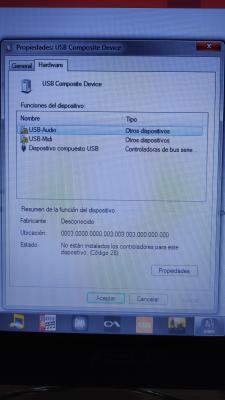

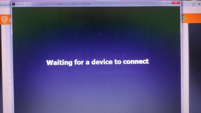

Buenas, aquí uno más que llega a la blackbox para cacharrear y tocar en casa.
He estado mirando todo el hilo e intentando aprender de vosotros y hay cosas que aún no llego. Me costó un poco lo del bluetooth pero está resuelto. Hace un rato he intentado conectarla con su aplicación en el PC y este no la reconoce por el USB, parece que falta algún controlador. ¿Sabéis cómo puedo solucionarlo?
Y por otro lado, ¿cómo puedo saber qué firmware lleva? Por si tengo que actualizarlo.

marcianus
por el 16/10/2024
#100
Has instalado la app de actualizacion de firmware?
M-Upgrade (de la web de vave, no tengo a mano el enlace)
Debe reconocerte la Blackbox por USB y te dira ademas que version de firmweare tienes instalado.

Para lo otro pues es lo mismo, ejecutar M-EFCs y debe detectartela sin problemas.

asegurate de que usas un cable USB de datos, no solo de carga.
Tambindex.php?controller=forum&action=view_attachment&attachment_id=197409
ien puedes comprobar que a nivel de hardware es detectada. En mic aso, en el panel de control, antes de encenderla:
despues de encender la BlackBox, aparece como dispositio de audio y midi con un nombre mas o menos generico:
index.php?controller=forum&action=view_attachment&attachment_id=197410
"USB Audio" y "USB Midi" (en mi caso)

JGC6
por el 16/10/2024
#101
Sí, he instalado los dos softwares pero no detectan la blackbox. He probado tanto con su cable como con el del móvil y en diferentes puertos USB y nada.
Sólo me falta mirar lo que comentas de si es detectada a nivel de hardware.

JGC6
por el 16/10/2024
#103 el cacharro va bien, he estado pasándole con el movil algunos am2 que tenía descargados, pero los preferiría cargar desde el PC y son los controladores los que no pilla el PC.
jaropda
por el 16/10/2024
#104 jodo !!!!
Veo que sigues usando Windows 7
Para mi la mejor versión de Windows .
No recuerdo si en la web hay un driver para el blackbox lo puedes mirar a ver pero de hecho ya te lo detecta Windows.
Prueba en otro Pc por lo de Windows 7

JGC6
por el 16/10/2024
#105 sí, Windows 7, es un PC viejuno pero aguanta la tralla que le meto aún 😅 así que ...
Probaré con otro en cuanto pueda haber qué pasa, porque controladores he estado buscando por ahí y de momento no encuentro nada.
