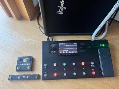

Yo creo que debes estar usando un amp de mucha ganancia y con la ganancia muy subida o debes estar en una zona muy expuesta a interferencias o una guitarra muy poco apantallada , lo he probado ahora y aun usando la captura que trae de fabrica del 5150 a un 75% de la ganancia y con el master volume del blackBox a tope y el preset al maximo de volumen y con una telecaster pastilla de puente ballestone estilo 52s "no poted" que son de todo menos Noiseless y no me sopla así ni por asomo si bien es cierto que algo sopla, pero joder también soplaria el ampli de verdad si lo tuviese en las mismas condiciones....
Y en mismo volumen cambio a un ampli con menos ganacia como un Tuin reverb y el ruido desaparece de todo, ya lo ves en el video
También te digo, que ese mismo ruido me lo mete una Helix en un tipo de ampli asi con tanta ganancia.....aunque en el video parece mucho, no es tanto pero el micro del movil esta super cerca y es super sensible, y ten en cuenta que tengo el Noise gate sin activar.....si me pusiese a tocar sería inapreciable.....
También he probado a golpearlo como lo golpeas tu y es cierto que en el pote del master volume cuela un poco de ruido pero en el resto del aparato no.... tampoco andas a golpes con el cacharro....
