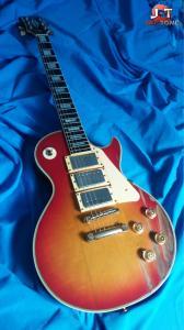

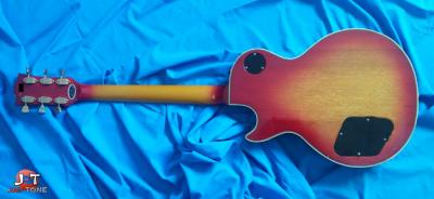

Japtone
por el 01/05/2018

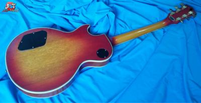

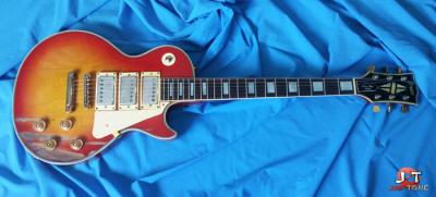

No puedo resistirme esta vez:
pyngwie Baneado
por el 01/05/2018
joer que preciosidad ¿es una ace frehley?
BIA44M
por el 01/05/2018
Si :sorprendido:

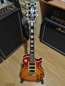

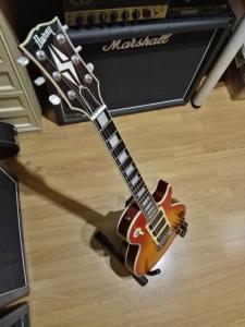

bocasucia
por el 03/05/2018

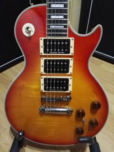

Cómo veo que a algunos os gustan las Ace Frehley, ahí os dejo unas fotitos de la mía:
pyngwie Baneado
por el 03/05/2018
Me encantan estas "ace" y la tuya es preciosa :ok: :D

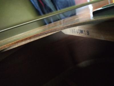

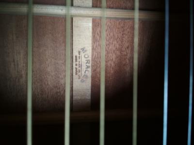

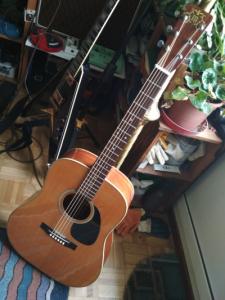

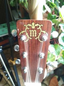

Bueno, yo tengo una acústica réplica de una martin, japonesa de marca Morales, la M18. La compré usada allá en el año 81
He encontrado un nº de serie que dice 18040M18, qué será, de la 40º semana del 80, o algo así? dónde puedo encontrar info?
