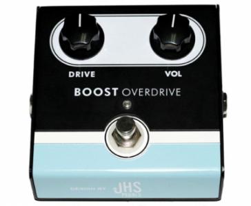

The Luke
por el 13/05/2014
Yo me uno a la comunidad por el solo hecho de tener un pedal Jet City Afterburner que no tiene absolutamente NADA que envidiar a cualquier overdrive/boost de boutique...
:D
eduardo59
por el 13/05/2014
Yo tengo el boost/overdrive de Jet City, y es una pedal muy bueno, y muy práctico para empujar a cualquier cabezal y llevarlo a un high gain muy potente.
Poltrota
por el 13/05/2014
A copiar pues ese boost/Overdrive...jajajaja
