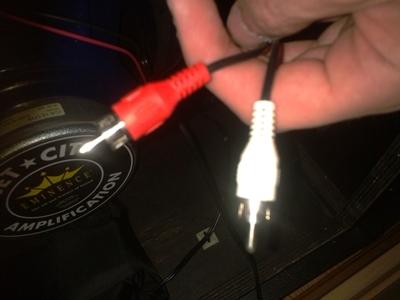

Bueno pues he abierto el ampli, he sacado lo que viene siendo el bloque donde viene el circuito, válvulas, etc y he desconectado los dos cables de la reverb (uno rojo y otro negro, con dos clavijas, pongo foto)
El ruido/vibración ese desaparece... yo no lo entiendo...

adri, pues parece ser que todo el problema es de la reverd, sera que con las vibraciones del altavoz empiece a vibrar la caja de la reverd en algún punto cuando el volumen es considerable.
Revisa que la caja de la reverd este bien sujeta y si lo esta a ver si se le puede poner unos topes de goma para evitar esas vibraciones, no se, no tengo ninguno de esos, pero tengo un combo a transistores que lleva la caja de la reverd a la vista y tal vez sea por el estilo ese que tu tienes.

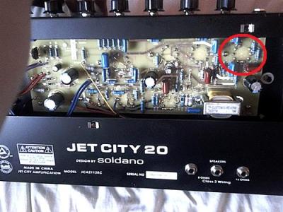

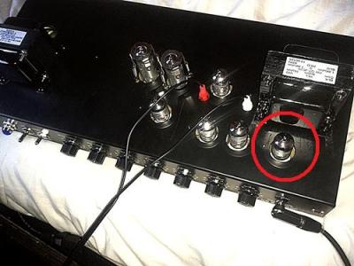

Bueno, tras bastante rato mirando todo detalladamente, a ojo y oído, sin entender mucho de esto, he descartado que el ruido tenga que ver con la reverb. Está claro que los muelles producen cierta vibración a alto volumen, pero para nada molesta. Me he dado cuenta de que incluso con la reverb desconectada se producía el ruido.
He sacado el bloque donde viene todo el circuito, válvulas, transformadores...y lo he separado lo máximo que he podido de la caja, altavoz y tanque de reverb (hasta que me lo ha permitido el cable del altavoz) y el ruido se seguia produciendo. He dado golpes a la caja, al tanque y no pasaba nada, pero he probado a dar unos ligeros toques al bloque del circuito y demás, y es de donde viene el ruido.
Se que no debería pero he querido profundizar un poco más y he ido toquiteando un poco todo (sin tocar cables, ni condensadores ni nada que fuera peligroso) y me he dado cuenta de que el ruido viene de una válvula!!! Una de previo, porque pone 12AX7B CHINA, al igual que en las otras (las más pequeñas). Dando ligeros toques ninguna produce ruido excepto dicha válvula, es evidente que viene de ahí.
Lo que no se es si dicha válvula pertenece a las del reverb o a las del previo (no entiendo para nada de todo esto, pero leí que la reverb funcionaba a válvulas en este ampli ¿? )
Pongo foto y señalo la dichosa válvula.
En el circuito la nombra como V1
Esto sería simplemente quitarla y poner otra, no? O Habría que hacer algún tipo de ajuste?
Un saludo, y gracias a los que me estáis ayudando de verdad :)

No se si sera "valvula microfonica" prueba a cambiarla de posicion o si tienes otra cambiala
