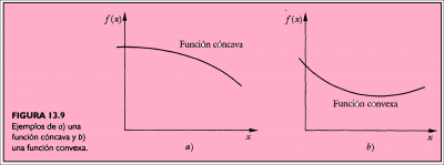

Hola, perdona mi ignorancia pero no seria al reves?Es decir que el mastil estuviera concavo si tiene sentido que trastee en el primer traste, de hecho me pasa a mi con una tambien. Pero el mastil convexo deberia trastear por el centro. Adjunto foto
Junior, si tu caso es que esta concavo, yo probaria a darle un cuarto de vuelta para apretar el alma a ver que tal te va

Es que esa foto es errónea. Donde dice concavo indica un mástil convexo y viceversa. :disimulo:

#1161 En mi caso fuer por mástil convexo, no creo que por tener el mástil demasiado cóncavo haya trasteos ya que habría mucha distancia entre el diapazón y las cuerdas, aunque es cierto donde más se notaría sería en el centro. Mira si quieres ver este vídeo de frasco, aquí lo explica muy bien https://youtu.be/JTwe06ZKj4c?t=2m37s
#1162 La foto está bien, concavo es cuando hace "barca" y convexo cuando "saca panza" para que nos entendamos.
Un saludo.
mane_
por el 18/03/2016 1 anuncio en Mercasonic
Concavidad y convexidad son términos algebraicos.
