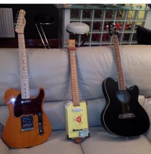

Hola.
Cambiando un poco de modelo, yo compré en julio del año pasado una Talman TCY10EBK. Dejo una foto suya y otra con sus hermanas...
La verdad es que estoy contento con ellas, es cómoda de tocar (más parece una eléctrica que una acústica), se defiende bien... solo pondría una pega, el barniz (o lo que lleve) es demasiado frágil. De hecho tuve que devolver una a la tienda (la web francesa) porque llegó rota en la base delantera de la caja y el paquete no tenía el mínimo golpe)... cualquier pequeño roce puede hacer saltar la pintura.
Lo más curioso es cómo suena conectada a efectos, deja de parecer una acústica ... os adjunto referencia de un hilo con un ejemplo de un tema que subí probando efectos en la guitarra.
https://www.guitarristas.info/foros/borde-locura/237792
Bye.

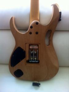

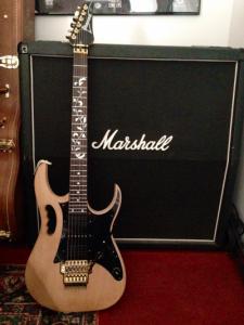

Os presento mi Jem Custom; todo comenzó cuando intenté cambiar el puente de la 555 por un Gotoh OFR con locking studs, resultando en catástrofe nacional al cargarme la madera del cuerpo; así que encargué un cuerpo de aliso y con piezas sueltas que tenía por ahí y partes de la 555 nació esta bonita guitarra:
vyansal
por el 16/06/2014
Especificaciones:
- Cuerpo: Aliso, dos piezas, unfinished y Rear Routed para ganar más masa y sustain.
- Mástil: de arce, original de la 555 de 1996, made in Korea y lijado en la parte de atrás; 18 mm en el primer traste y 20 en el 12 (un poco más fino que un JEM normal).
- Diapasón: palorrosa, últimos trastes escalopeados y el logo Steve Vai sustituidos por dots de abalon; half vine inlay y resto de dots en nácar.
- Trastes: Jescar 6105 de acero inox
- Pastillas: set Evolution; selector VLX de una Jem, en 5 posiciones.
- Puente: Lo Pro Edge con Ibanez Backstop procedente de una Jem 7VWH
- Golpeador: B/W/B de una RG550
Todas las modificaciones, lijado, retrasteado, instalación del Backstop las ha realizado Toni Fayos.
Suena más agresiva que una 7VWH con más presencia en medios y no tan dulzona; impresionante para rítmicas, con mucho cuerpo y no empastra nada el sonido de las cuerdas. Mi guitarra preferida por detrás de la 7VWH y eso que tengo otras 4 Jems y una UV.
vyansal
por el 16/06/2014
Altura E agudo en el traste 24: 1.5 mm
Altura E grave en el tradte 24: 2.4 mm
Arco del mástil en traste 9: 0.3 mm
Espero que os guste por ser algo original! Estoy pendiente de cambiarles las pastillas a Evolution blancas.
sinner
por el 16/06/2014
#549 Pedazo de bicha que te has montado :babeando:
Tiene una fachada estupenda y una especificaciones que apuntan a una guitarra demoledora. El mástil de la 555 siempre me ha parecido muy cómodo :ok:
Enhorabuena, tiene una pinta genial :brindis:
