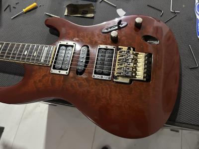

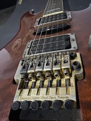

Muy buenas tengan todos compañeros de grupo, la cuestión es la siguiente, adquirí esta Ibáñez s540bm del 92 a 250 dólares, planeo revivirla, la primer foto fue cómo llegó el lo pro edge y la segunda como quedó después de dejarlo en wd40 durante 2 horas y tallarle mucho, el óxido se comió parte del metal, así que los saddles más oscuros no pueden moverse por más que lo he intentado, convendría cambiar el puente o sabrán donde venden los saddless o hay alguna manera de dejarlos como nuevo? Antes que nada muchas gracias a los que se tomen el tiempo de responder, que puentes son compatibles para quitar y poner un lo pro edge? O conviene arreglarlo?

El puente es un Lo-Pro Edge,veo que le han modificado el sistema de anclaje de la palanca,a mi personalmente,me gusta mas el original,pero no es ese el tema que nos ocupa.
A continuación te dejo el enlace donde puede encontrar el despiece y partes de guitarras ibanez,en concreto te dejo ya el del Saddle del Lo-Pro Edge:
 https://cs.hoshinogakki.co.jp/pcw.nsf/item.xsp?documentId=4E87B093525FE4B149257A55000749F4&strItemKey=2LE2-2G__08_01&curSuffix=0801&curFromYMTX=&curToYMTX=&strMode=newpage
Y este,el de una tienda alemana(por no variar)donde tienen piezas originales de Ibanez,en concreto te dejo el del Saddler:
https://www.banzaimusic.com/ibanez-saddle-unit-2le2-2g.html
Suerte con la resurrección

#3554 No es el WD40 que se a comido el metal, es el oxido que a atacado al metal debajo del baño y se desprende, aparecen como ampollas, es un clásico de esos puentes después de 3 décadas.
Si desmontas el puente es mucho mejor para restaurarlo. los lubricantes penetraran mejor por otros sitios, lo correcto seria desmontarlo todo y limpiarlo, aplicando desoxidantes cada cierto tiempo y limpiando con algun cepillo dental, si hay que cambiar tornillos o bloques de presión no es un desembolso grande, te aseguraras que todo estará correcto y tendrá un funcionamiento adecuado.
La parte cosmética es la que es, no podrás recuperar el dorado, es un relic, puedes pulir las zonas que se ven y suavizarlas un poco todo
De manera más agresiva puedes lijar y pulir todo el puente visible,  pero dejaras el metal expuesto a futuras oxidaciones.
Algunas partes como los marcos no interesan ni restaurarlos, es mejor comprar unos nuevos.
Suerte con el proyecto y bonita pieza.   informarnos del proceso!

Yo limpio el Floyd de mis guitarras con lubri limp del 1. Lo limpia muy bien y le deja una película de lubricante que lo protege.

Con un pequeño recipiente plástico lo llenas de vinagre de limpieza (el que venden económico en el sector de limpieza Mercadona vale). Llenas el cubo y desmontas todo lo que puedes y lo sumerges en el liquido durante unas horas y con un cepillo duro le vas pasando en las zonas donde mas oxido tenga y repites el proceso hasta que el oxido se desprenda completamente. Luego lo secas por completo y lo proteges con WD40 el que tiene silicona es mejor.
PD. Si el cepillo duro es de cerdas metálicas pasalo suavemente porque puede dejar marcas pero vale tambien uno de cerdas plásticas duro.
Usa guantes.

Compra uno nuevo

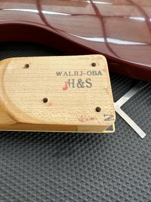

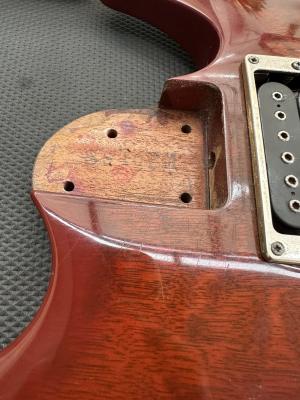

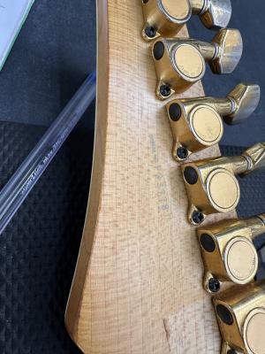

Muy buenas compañeros, continuando con la resurrección de ahora mi Ibanez S540bm y con el poco conocimiento de este modelo quisiera preguntar a ustedes los conocedores si todo bien con estas partes, si son originales etc, gracias y que estén bien aquí seguimos dándole !

#3560 El numero de serie es correcto
Fuji-gen Plant, Japan
in 1992
Production Number: 37781
Lo de Jh&S ni idea, puede que alguna tienda de segunda mano que les gusta estampar su firma o un lutier , en 33 años pasan muchas cosas :D

. Mástil: inlays, serial number, clavijeros y estampados J y N correctos. El estampado del modelo no sé a que pertenece y el H&S parece algo hecho a posteriori tras alguna modificación.
. Cuerpo: correcto, está el modelo y una S que indica que es “second”. Generalmente tiene algún pequeño defecto cosmético que no afecta a la funcionalidad o las han llevado de muestra a tiendas o ferias y las vendían algo rebajadas de precio.
Si es verdad que recordado he visto esos estampados en ibanez, pero no sabia exactamente que significaba.
Y de esto menos.
Un par de cosas nuevas que se aprenden ;)
