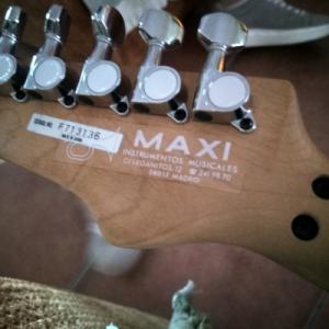

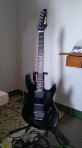

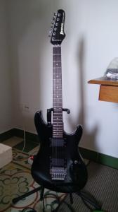

Buenas.
Pues aprovechando las vacaciones he pasado por casa y he ajustado mi antigua Ibanez. Y he sacado algunas fotos.
Me ha sorprendido el mástil, los trastes, y las clavijas de afinación.
Además también resulta, que ya no me acordaba, pero para cambiar a pastillas simples lleva push-push en vez de push-pull.
Me ha costado mucho tiempo ajustarla y cuando he dado caña al Floyd se me ha desafinado del todo, supongo por no apretar conveniente los tornillos de bloqueo del cabezal. Además creo que le falta un muelle más para facilitar el ajuste.
Desafortunadamente una de las pastillas no sonaba, y todavía no he experimentado con el asunto de la electrónica, por lo que se ha quedado sin sonar.
Me ha fastidiado que cuando he tratado de buscar la guitarra por el número de serie no lo he conseguido. Si alguien sabe como hacerlo y me puede ayudar se agradece.
Pongo un par de fotos, no son de buena calidad, pero sirven. Tiene hasta la pegatina de Maxi, donde la compré hace....35 años.

Es una Roadstar RG Dx 420BK de 1987
La causa de los problemas de afinación puede ser múltiple, pero solucionable:
1. Falta de stretching de las cuerdas; al ponerlas tardan un tiempo en elongarse hasta su longitud definitiva, con lo que cada vez que usas el puente, se baja hasta 1/2 tono.
2. Cejuela suelta
3. El puente rebota con los cantos del cajeado de madera
4. Pastillas muy altas
5. No has apretado los tornillos de los postes;
6. Es madera de tilo que es blanda; puede que los zócalos de los postes tengan holgura y precise rellenar y retaladrar
7. Surcos desgastados en los postes
No creo que sea por las presillas de la cejuela (aprieta sólo hasta notar tope en la allen sin sobreapretar pirque puedes partir el mástil en la unión pala-mástil) ni de los muelles (con tres suficiente para 9-42 o 10-46)
Sin verla es difícil precisar…

#2924 gracias infinitas. Lo tendré en cuenta, la pena es que seguramente hasta el verano que viene no la vuelva a ver.....pero sí que note que el puente tocaba la madera.
Respecto al catálogo, anduve buscando y encontré guitarras parecidas.
De nuevo muchas gracias :ok:
Da gusto este tipo de cosas en el foro.
Enrique G
por el 31/08/2021
#2924 por cierto he averiguado en la documentación que me has mandado que es de 1986, ya que a las del 87 ya les cambiaron el cabezal y lo hicieron más puntiagudo como las de ahora.
Fantástica búsqueda. Gracias otra vez
vyansal
por el 31/08/2021
Mmm… el número de serie creo que es del 87; comienza por 7. Puede que sea de la primera hornada del 87 con specs del 86, lo que los frikis llamamos transitional.
