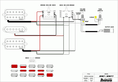

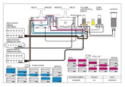

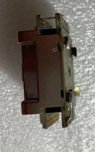

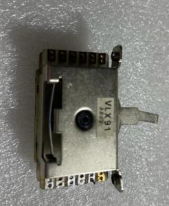

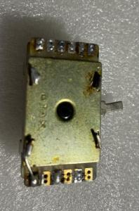

Resulta que me he metido en camisa de 11 varas. Creia que con los diagramas lo podría hacer pero no me sale. Tengo una Ibanez S470 con Di Marzios Tone Zone, True Velvet y Norton, y una S540LTD, con las originales Quantum. En el intento de intercambiarlas me he quedado con el Swicht de 5 posiciones como sale en las fotos.
Si alguien me puede hacer un esquema. He probado con los que hay colgados en la web de Di Marzio, los especificos para la Ibanez s540ltd ( son los mismos que los de la S470) y no me acaba de gustar, parece como si todas las pastillas estuviesen conectadas a la vez, con menos volumen, pero a golpe de pua se notan.
se que de los 6 pines de cada una de las cuatro partes, una parte estaban tres ponteados, y en otra habian dos ponteados. Me he qudado con los dos Swicht (originales) igual.
Ayduda...please

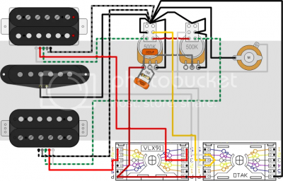

hola compañero. hay muchos esquemas por la red para este megaswitch vlx91. puedes buscarlos direcramente en un buscador 'ibanez vlx91 hsh hh hss schematic' por ejemplo. yo no estoy en casa pero el lunes te puedo pasar alguno de los que recopile hace tiempo
Azrael5150
por el 20/11/2021
al final los encontre en el portatil
espero que alguno te vaya bien

Muchas gracias, el esquema central es el que mas se parece a lo que recuerdo, y a mi configuracion, los de la pagina de Dimarzio difieren en algo:
Si que busque esquemas para el vlx91, pero acabé mas mareado.
Voy a ponerme a ello
Repito. Muchas Gracias.

Lo conseguí. Muchas gracias

por cierto, me ha entrado el gusanillo de usar un vlx91, para cambiar el megaswitch que tengo, que es demasiado grande, toca la madera y la placa no queda bien ajustada. si alguien tiene uno y lo quiera cambiar por un standard, un megaswitch o un ibanez 2502n (el de las rg HH) o venderlo, que me de un toque. gracias
