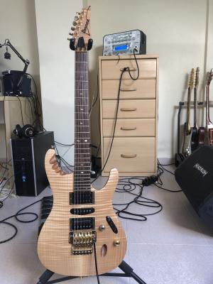

Subo nuevas fotos de mi Ibanez Egen 8 PLB, guitarra a la que he dedicado más tiempo que las demás porque eso es lo que tiene el amor, que a veces se puede convertir en odio, y luego otra vez en amor y así un carrusel emocional.

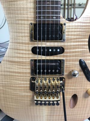

Esta guitarra lleva el famoso puente flotante Edge-III, que seguro que en algún momento de nuestra vida como usuarios de Ibanez nos hemos topado.
Me llegó de un cambio y rápidamente me di cuenta que iba a tener que luchar para que la cosa funcionara. Toda una serie de movidas llevó a que se me partiera un tornillo de donde se fijan las cuerdas en el puente, muestra de su calidad, y en vez de quemarla decidí dar una oportunidad y comprar un Edge-III nuevo que estaba a muy buen precio. Esto fue debido a que grandes compañeros que en el foro aseguraban que el Edge-III no es la basura que la mayoría cree que es, si no que hay que darle mimos y amor, y bueno, la verdad es que fue comprarlo y entrar en un nuevo carrusel de emociones.
Pasado mucho tiempo entre fijar el puente, volver a probar, como es posible, que le pasa a este puente y bla-bla-bla y lloros varios, me dí cuenta, lo empanao que debía de estar, que la cejilla no fijaba bien las cuerdas! Otra muestra de la calidad de este puente o a los herrajes que han montado! Vi que se movia un pelin, lo fijé mejor, pero nada. Finalmente compré una cejilla nueva, de calidad, y señoras y señores... todo mejoró notablemente.
Probablemente desde el principio el problema era la cejilla que no bloqueaba bien las cuerdas! Y tanto menear el puente lo acabé estropeando (no me culpo, claro, eso es la calidad Edge-III aproved).
Ahora aguanta la afinación de forma bastante correcta y entré en la fase de esperanza. Debido a eso le he cambiado las pastillas que llevaba V8-S1-V7 (que no son nada malas) por unas Crunch Lab, Evolution Mid y Evolution Neck y ahora estamos en la fase de conocernos de nuevo y nos hemos dado una segunda oportunidad (es un decir porqué ya perdí la cuenta de segundas oportunidades).

Hola, pues aqui tienes a uno que esta contentisimo con el edge lll, el mio va de la leche, y tambien tengo el edge orginal y el edge pro. En los materiales no entro, pero en funcionamuiento estan todos a la par, a lo mejor los que tanto lo odian no lo han probado bien ajustado. Un saludo a todos!

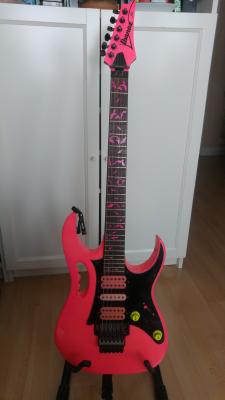

Qué bueno este hilo, ahí os dejo una fotillo de mi pequeña joya, una JEM 777 VSK
:enamorado:
Saludos!
