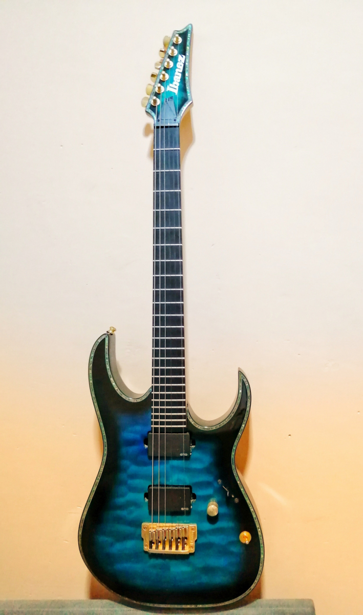

Preciosa!
A mí particularmente el color azul me encanta.
La mía es muy parecida, tratándose de una RG IX20FEQM. Ya debe tener unos 4 años mas o menos, y aún sigo enamorado de ella :)
